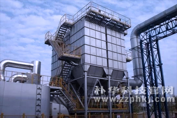

照片由鄭州樸華科技有限公司提供,圖為某企業(yè)大型袋式除塵器設(shè)備

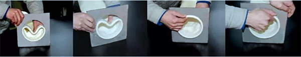

除塵器不能使用破損的除塵布袋進行工作,否則會加速除塵器的報廢。當個別除塵布袋發(fā)生小面積破損時,為了節(jié)省開支,建議可以用舊的布袋或同樣材料新濾布將破洞補上使用,補洞方法是使用有機硅橡膠混合料進行粘接,只要粘接劑的使用溫度、化學性能與工藝狀況相適應(yīng)便可。
