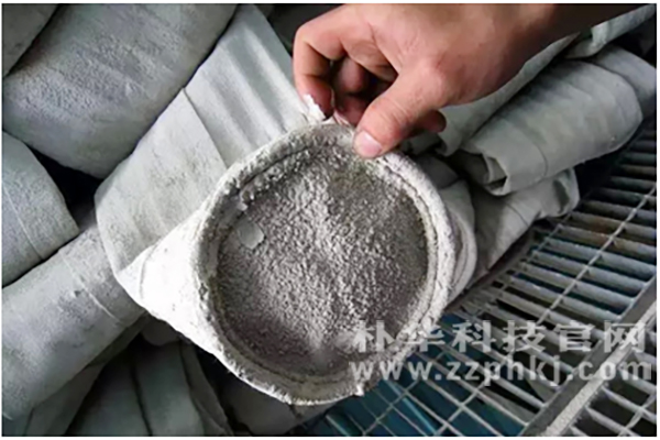

1、清潔堵塞的除塵布袋
除塵布袋清潔不當(dāng)會(huì)導(dǎo)致壓降過高,從而不可避免地導(dǎo)致風(fēng)量減少。除塵布袋應(yīng)在脫機(jī)模式下進(jìn)行清潔,并關(guān)閉風(fēng)機(jī)至少15分鐘。這段時(shí)間過后,再次啟動(dòng)設(shè)備。如果壓降仍然很高,則需要更換除塵布袋。
除塵布袋
