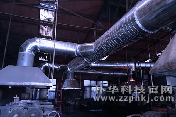

現代化的工廠清潔中,工業(yè)除塵器的使用已經越來越廣泛,使用工業(yè)除塵器可以有效地把空氣中的粉末、揚塵、有害煙塵等細小物體被其收集,這樣既保證了工廠的工作環(huán)境的清潔,又使工廠給人以整潔明亮的形象,給予了工人們更大限度的健康保障。
工業(yè)除塵器
加工廠操作員依靠工業(yè)除塵器保持員工和工作環(huán)境盡可能安全,并符合法規(guī)要求。以下是確保除塵器在安全性能水平下運行的11條小貼士。
