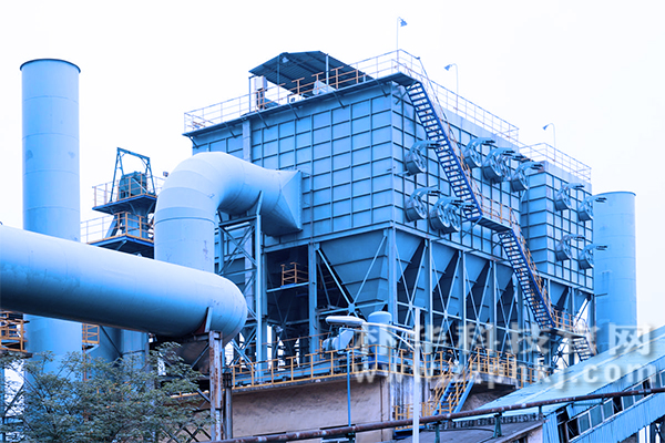

          收塵器是一種應(yīng)用比較廣泛的除塵器設(shè)備,收塵器包括袋式收塵器、脈沖袋式收塵器、電收塵器、濕式除塵器、電袋除塵器等。收塵器主要用途有兩種:一種是除去空氣中的粉塵,改善環(huán)境,減少污染,所以有時(shí)候又把這種用途的收塵設(shè)備叫做除塵設(shè)備,比如爐前、礦槽、鑄鐵等車(chē)間使用的收塵設(shè)備;另一種用途是通過(guò)收塵設(shè)備篩選收集粉狀產(chǎn)品,如噴煤車(chē)間的脈沖袋式收塵器。高爐冶煉生產(chǎn)所需的煤粉,都是由噴煤車(chē)間中速磨制備后,使用脈沖袋式收塵器回收合格的煤粉,裝入下部煤粉倉(cāng),用噴吹罐向高爐輸送噴吹煤粉。

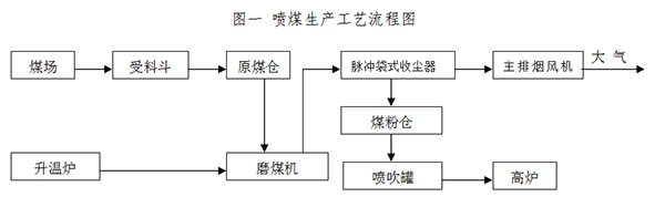

          噴煤車(chē)間生產(chǎn)流程:各種進(jìn)廠煙煤、無(wú)煙煤卸至煤場(chǎng),經(jīng)抓斗行車(chē)抓到四個(gè)受煤斗,使用受煤斗下部的四臺(tái)配料秤,按照一定配比將原煤通過(guò)M1、M2皮帶機(jī)輸送到M3皮帶機(jī),M3皮帶機(jī)為往復(fù)式皮帶,可分別向1#、2#原煤倉(cāng)輸送原煤,1#、2#原煤倉(cāng)下部為密閉給煤機(jī),原煤經(jīng)計(jì)量后分別進(jìn)入1#、2#中速磨,同時(shí)升溫爐產(chǎn)生的高溫?zé)釟馀c抽取熱風(fēng)爐低溫廢氣混合后的合格氣體一并進(jìn)入中速磨,原煤經(jīng)過(guò)中速磨烘干、碾壓、分離,研磨制出合格的煤粉,被主排煙風(fēng)機(jī)抽到脈沖袋式收塵器中,收集輸送到煤粉倉(cāng)中,煤粉倉(cāng)下設(shè)有4個(gè)噴吹罐,煤粉進(jìn)入噴吹罐后經(jīng)過(guò)充壓、流化、助推,經(jīng)煤粉總管輸送到兩高爐分配器中,由高爐風(fēng)口噴入高爐中。
