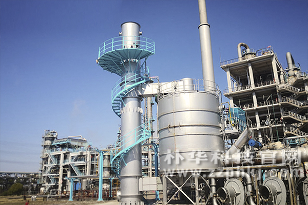

案例:有機(jī)廢氣處理設(shè)備-旋轉(zhuǎn)式RTO設(shè)備安裝在化工廠
