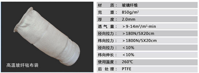

布袋除塵器布袋

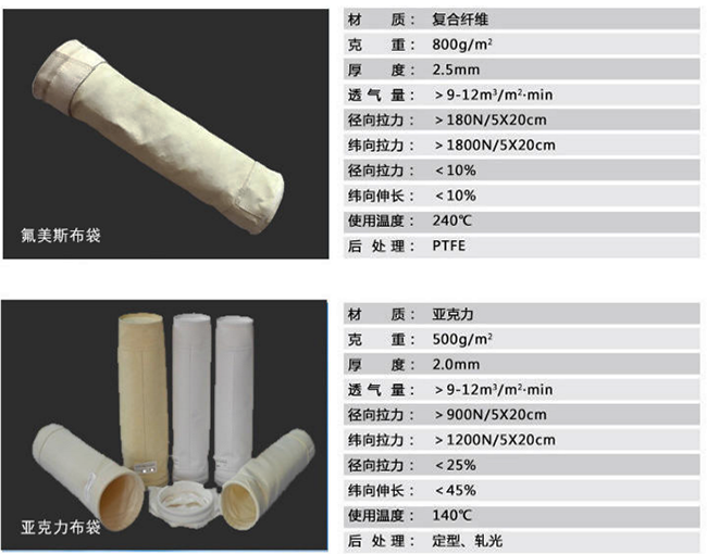

布袋除塵器布袋
布袋除塵器布袋

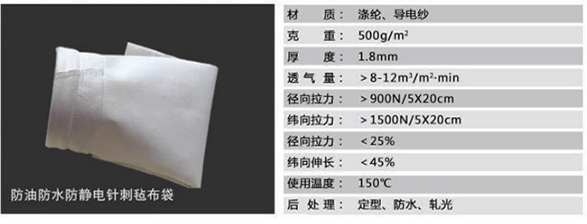

布袋除塵器布袋

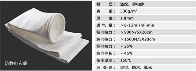

布袋除塵器布袋

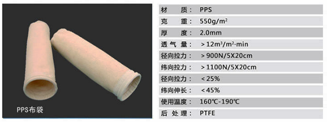

布袋除塵器布袋
