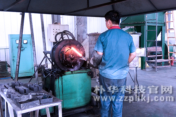

客戶車間操作臺上方配備有吸塵罩
客戶車間操作臺上方配備有吸塵罩

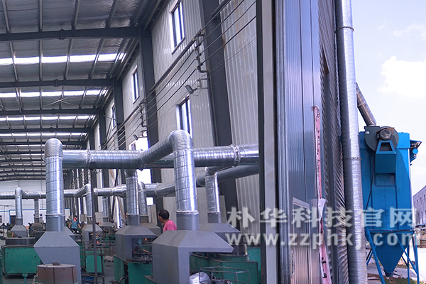

客戶車間內(nèi)部操作臺及外部布袋除塵器設(shè)備

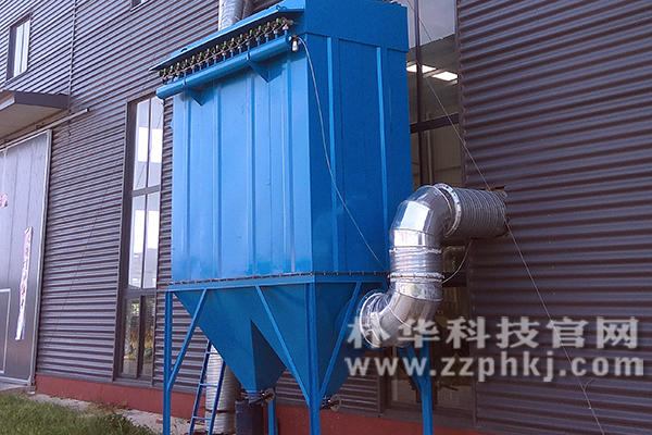

DMC單機布袋除塵器
DMC單機布袋除塵器安裝在客戶廠房
