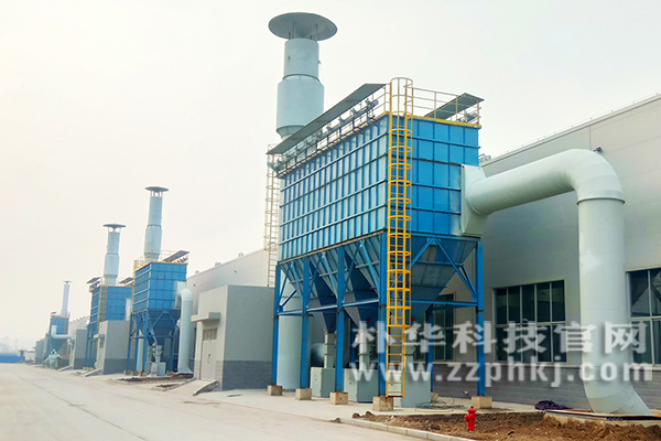

經(jīng)過研究發(fā)現(xiàn)和通過數(shù)據(jù)的分析,目前來說布袋除塵器占了市場很大的份額,高達(dá)80%,如何提高布袋除塵器的除塵效率也就成了人們關(guān)心的問題。在這里做一個(gè)詳細(xì)的分析對比,布袋除塵器效率低下主要有以下原因造成:
鄭州樸華科技高效脈沖除塵器
