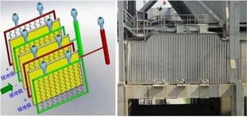

煙氣經(jīng)脫硫二級塔脫硫后,在通過濕式電除塵其入口區(qū)分兩路進(jìn)入除塵器本體,在本體內(nèi),水平流動的煙氣與電場頂部的噴淋水(循環(huán)噴淋)接觸發(fā)生化學(xué)反應(yīng)吸收SO3及SO2,同時發(fā)生物理反應(yīng),粉塵和霧滴發(fā)生凝并、荷電、長大、趨附于極板隨極板上的水膜流入灰水斗內(nèi)。
燃煤電廠濕式靜電除塵技術(shù)
燃煤電廠濕式靜電除塵技術(shù)
灰水斗內(nèi)的灰水流入循環(huán)水箱,經(jīng)加堿中和后由泵打入灰水分離器,干凈水循環(huán)進(jìn)入電場噴淋,少量污水排往前置的濕法脫硫工藝水箱,供濕法脫硫使用。除塵脫硫(SO3、SO2)后的煙氣經(jīng)主煙道由煙囪排入大氣。

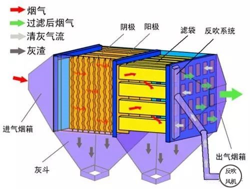

采用“前級電除塵器+后級袋式除塵器”的配置型式,首先由前電場捕集80%左右的粗粉塵,其余粉塵則由堆積在濾袋上的荷電粉餅層捕獲。
電袋復(fù)合除塵器的氣流分布設(shè)計(jì)是決定設(shè)備性能的關(guān)鍵技術(shù),菲達(dá)獨(dú)特的二次導(dǎo)流技術(shù)保證了各濾室氣流分布的均勻性,也減少了粉塵的“二次吸附”,良好的氣流分布不僅可以降低除塵器的運(yùn)行阻力,還可以延長濾袋的壽命,保證除塵器的高效率,實(shí)現(xiàn)電除塵和袋除塵的有機(jī)集成;出色的均流清灰噴吹技術(shù),具有“軟著陸”功能的活塞式脈沖閥形成了可靠的清灰系統(tǒng);國際上的濾料動態(tài)過濾性能測試設(shè)備,嚴(yán)格的試驗(yàn)程序科為用戶優(yōu)選性能優(yōu)異的濾料;還有采用專利技術(shù)的籠骨、零泄漏的旁通閥以及完善的控制系統(tǒng)。

改進(jìn)后的袋式除塵器,設(shè)置氣流分布板、導(dǎo)流板和導(dǎo)流通道,含塵氣體水平進(jìn)入袋式除塵器,經(jīng)進(jìn)口喇叭、氣流分布板、導(dǎo)流板和導(dǎo)流通道進(jìn)入中集箱,經(jīng)濾袋過濾以后,再水平排出,從而表現(xiàn)出結(jié)構(gòu)簡單,流程短、流動順暢、流動阻力低的特點(diǎn),以達(dá)到降低能耗,提高除塵效率,防止沖刷損壞濾袋的目的。

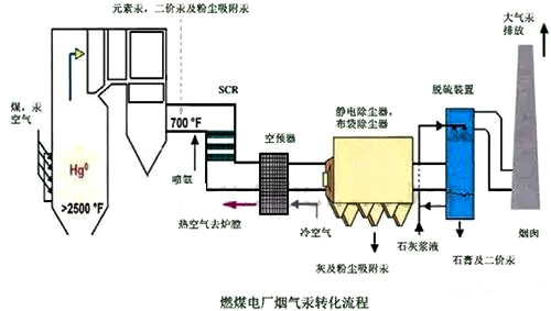

燃煤電廠煙氣流程圖
實(shí)際燃煤煙氣中汞主要以Hg0存在,研究如何提高煙氣中的Hg0轉(zhuǎn)化為Hg2+的轉(zhuǎn)化率,是目前利用WFGD脫汞的重點(diǎn)。利用強(qiáng)氧化性且具有相對較高蒸氣壓的添加劑加入到煙氣中,使得幾乎所有的單質(zhì)汞都與之發(fā)生反應(yīng),形成易溶于水的二價(jià)汞化合物,提高了煙氣中Hg2+比例,脫硫設(shè)施的除汞率明顯地提高。

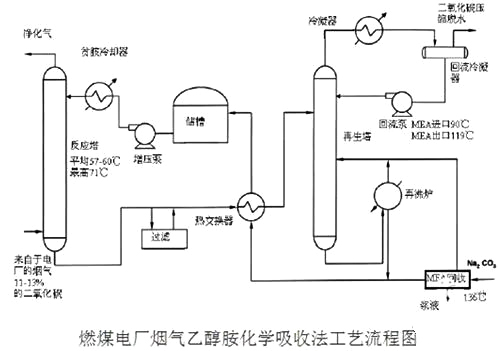

從爐后經(jīng)除塵、脫硫后引來的煙氣溫度約為50℃,經(jīng)設(shè)置在CO2捕集裝置吸收塔前的旋流分離裝置將煙氣中的石膏液滴脫除并降塵,然后進(jìn)入煙氣冷卻器中與循環(huán)冷卻水換熱,使其溫度降到~40℃,達(dá)到MEA理想吸收溫度,通過氣水分離器除去游離水后經(jīng)增壓風(fēng)機(jī)加壓后直接進(jìn)入捕集裝置吸收塔進(jìn)行CO2吸收。設(shè)置煙氣預(yù)處理系統(tǒng),脫除煙氣脫硫后攜帶的粉塵、水等雜質(zhì)對系統(tǒng)的長期穩(wěn)定運(yùn)行有利,同時使用抗氧化劑和緩蝕劑,吸收劑消耗低,設(shè)備腐蝕小。增壓風(fēng)機(jī)用來克服氣體通過捕集裝置吸收塔時所產(chǎn)生的阻力。
在捕集裝置吸收塔中,煙氣自下向上流動,與從上部入塔吸收液形成逆流接觸,使CO2得到脫除,凈化后煙氣從塔頂排出。由于MEA具有較高的蒸汽壓,為減少M(fèi)EA蒸汽隨煙氣帶出而造成吸收液損失,通常將吸收塔分成兩段,下段進(jìn)行酸氣吸收,上段通過水洗,降低煙氣中的MEA蒸汽含量。洗滌水循環(huán)利用,為防止洗滌水中MEA富集,需要將一部分洗滌水并入富液中送去再生塔再生,損失的洗滌水通過補(bǔ)給水系統(tǒng)來保持。
吸收了CO2的富液通過富液泵加壓送至再生塔,為減少富液再生時蒸汽的消耗量,利用再生塔出來的吸收溶液的余熱對富液進(jìn)行加熱。富液從再生塔的上部入塔,自上向下流動,與從塔的下部上升的熱蒸汽接觸,升溫分離出CO2。富液達(dá)到再生塔下部時所吸收的CO2已解析出絕大部分,此時可稱為半貧液。半貧液進(jìn)入再沸器內(nèi)進(jìn)一步解析,殘余的CO2分離出來,富液變成貧液。
出再沸器的貧液回流至再生塔底部緩沖后從底部流出,經(jīng)貧富液換熱回收裝置,通過貧液泵加壓進(jìn)入貧液冷卻器,在冷卻器中冷卻至適當(dāng)溫度進(jìn)入吸收塔,從而完成溶液的循環(huán)。
從再生塔塔頂出來的CO2蒸汽混合物經(jīng)再生冷卻器冷卻,使其中的水蒸汽大部分冷凝下來,此冷凝水進(jìn)入分離器、地下槽、并送入再生塔。為維持吸收液的清潔,在貧液冷卻器后設(shè)立旁路過濾器,脫除吸收液中的鐵銹等固體雜質(zhì),分離的CO2氣體進(jìn)入后續(xù)的精制裝置。
