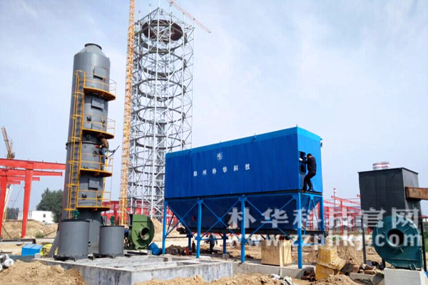

除塵脫硫一體化設備
    案例:除塵脫硫一體化設備安裝現(xiàn)場

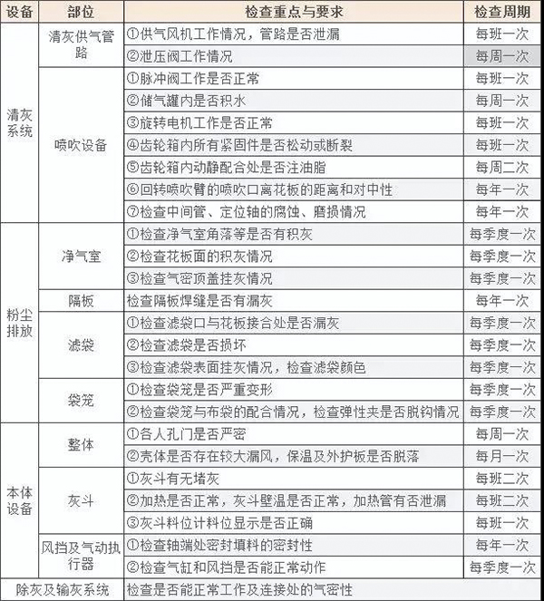

為了防止除塵裝置受損,像溫度、壓力等重要的運行數(shù)據(jù)都應進行經(jīng)常性的檢查。布袋除塵器設備的維護大體上如下:
常規(guī)維護工作
