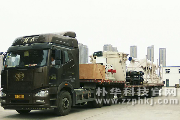

脈沖布袋除塵器
    脈沖布袋式除塵器設(shè)備發(fā)貨浙江礦山企業(yè)

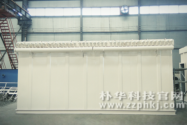

分室氣箱脈沖布袋除塵器設(shè)備
    分室氣箱脈沖布袋除塵器設(shè)備安裝在客戶廠房
