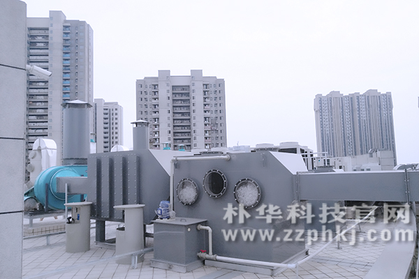

有機(jī)廢氣處理設(shè)備臥式噴淋塔設(shè)備
案例:制藥廠有機(jī)廢氣處理設(shè)備臥式噴淋塔設(shè)備
