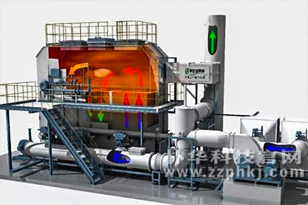

有機(jī)廢氣處理設(shè)備
案例:三室式RTO蓄熱式焚燒設(shè)備安裝在鄭州化工廠區(qū)
