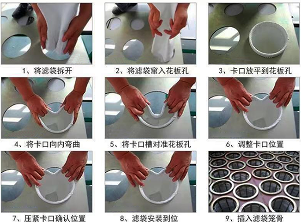

布袋除塵器在安裝袋籠和布袋的過(guò)程中一定要小心和仔細(xì),安裝時(shí),布袋不能與尖硬物碰撞,鉤劃,即便是很小的劃痕,也會(huì)大大縮短布袋的壽命。安裝布袋的方法是先將布袋由箱體花板孔中放入袋室,然后將袋口上部的彈簧圈捏成凹型,放入箱體的花板孔中,再使彈簧圈復(fù)原,使其緊密的壓緊在花板孔圓周上,最后將袋籠從袋口輕輕插入,直到袋籠上部的護(hù)蓋確實(shí)壓在箱體內(nèi)花板孔上為止。為防止布袋踩壞,要求每裝好一個(gè)布袋,就裝一個(gè)袋籠。

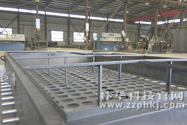

布袋除塵器結(jié)構(gòu)與工作原理:布袋除塵器是由上部箱體、袋室、排灰裝置及脈沖噴吹清灰控制系統(tǒng)組成。除塵器內(nèi)部被花板化分為兩部分。上面的部分稱之為上部箱體或凈氣室。下面部分稱之為袋室或?yàn)V室。
布袋除塵器設(shè)備凈氣室加工生產(chǎn)中
1、凈氣室:凈氣室裝有噴吹管、壓縮空氣氣包、脈沖閥、壓縮空氣管路、出口煙道、檢修門等。根據(jù)規(guī)格不同,凈氣室內(nèi)分若干個(gè)室,互相之間用鋼板隔開,互不通氣。每個(gè)室均設(shè)一個(gè)提升閥和若干排濾袋,每一排濾袋設(shè)一根噴吹管,每一條濾袋都對(duì)應(yīng)噴吹管上的一個(gè)噴吹孔。
