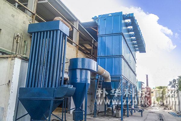

案例:脈沖袋式除塵器安裝在非洲客戶廠區(qū)

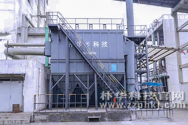

案例:脈沖袋式除塵器設(shè)備安裝在山西客戶廠區(qū)
