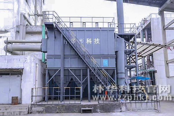

布袋除塵器設(shè)備
布袋除塵器設(shè)備安裝在客戶車間

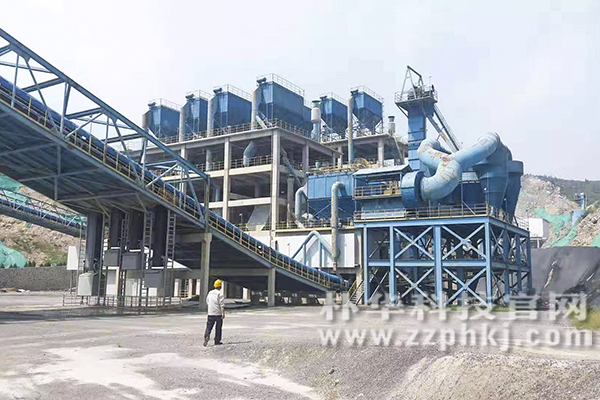

建材廠安裝的布袋除塵器設(shè)備
建材廠安裝的布袋除塵器設(shè)備
