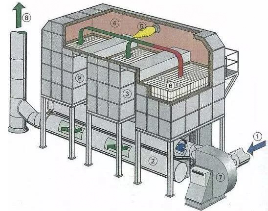

世界范圍來(lái)看,RTO裝置在工業(yè)中的應(yīng)用已有近50年歷史,一方面積累了許多經(jīng)驗(yàn),但另一方面也發(fā)現(xiàn)了不少問(wèn)題,有些已經(jīng)解決或有待改進(jìn)。有機(jī)廢氣VOCs治理蓄熱焚燒(RTO設(shè)備)效果好,要解決4個(gè)問(wèn)題。
1、燒盡系統(tǒng)。
為防止有機(jī)廢氣中夾帶的有機(jī)物液滴(如油漆)、高沸點(diǎn)碳?xì)浠衔镌谛顭狍w床層冷端的冷凝和積聚,并沉積在蓄熱體表面上而造成床層堵塞,許多RTO裝置都設(shè)有燒盡系統(tǒng),也稱烘爐,即所謂“Bake-out”或“Burn-out"系統(tǒng)。大部分多用部分高混凈化氣流來(lái)在線或定期清除蓄熱體中污染物的沉積或結(jié)焦。
