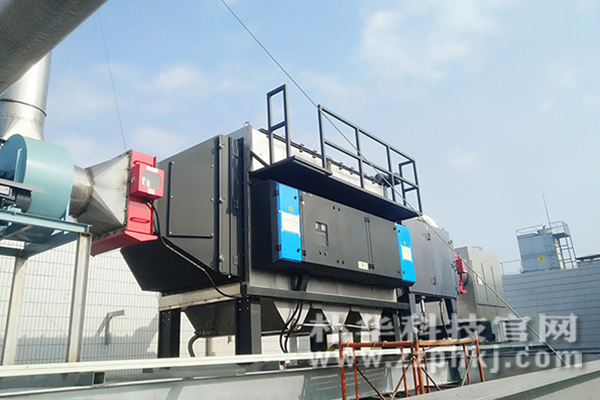

鄭州食品廠油煙廢氣凈化設(shè)備安裝在客戶廠區(qū)

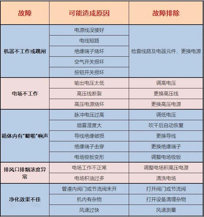

以下送大家一個常見靜電油煙凈化器故障排除表
