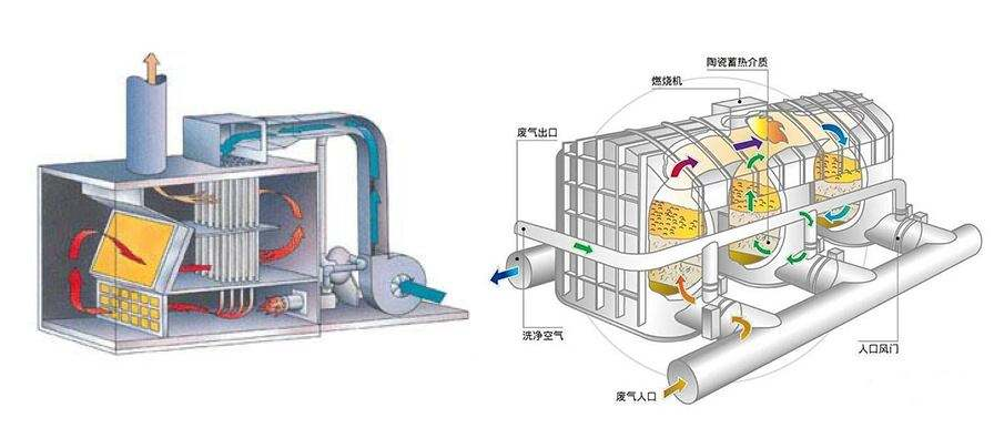

1、RTO設備與RCO設備的處理機制
RTO(Regenerative Thermal Oxidizer,蓄熱室氧化器)原理是把有機廢氣加熱到760 ℃以上使廢氣中的VOC氧化分解成CO2和H2O。氧化產(chǎn)生的高溫氣體流經(jīng)特制的陶瓷蓄熱體,使陶瓷體升溫而“蓄熱”,此蓄熱用于預熱后續(xù)進入的有機廢氣,從而節(jié)省廢氣升溫的燃料消耗。RTO技術適用于處理中低濃度(100-3500mg/m3)廢氣,分解效率為95%-99%。
RCO(Regenerative Catalytic Oxidation)原理是:第一步是催化劑對VOC分子的吸附,提高了反應物的濃度;第二步是催化氧化階段降低反應的活化能,提高了反應速率。借助催化劑可使有機廢氣在較低的起燃溫度下,發(fā)生無氧燃燒,分解成CO2和H2O放出大量的熱,與直接燃燒相比,具有起燃溫度低,能耗小的特點,某些情況下達到起燃溫度后無需外界供熱,反應溫度在250-400℃。

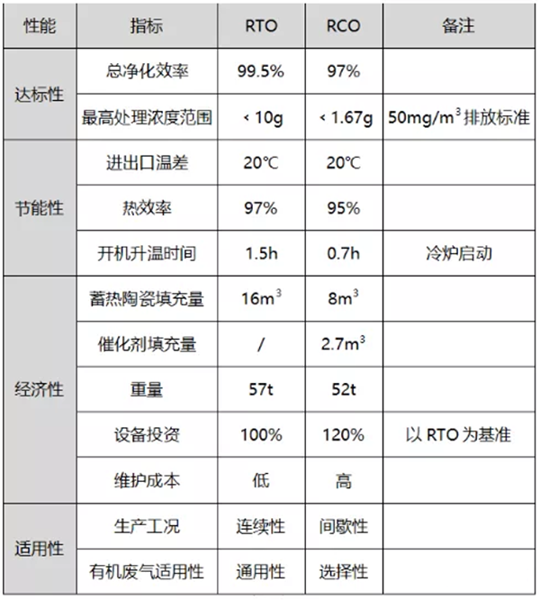

2、RTO設備和RCO設備性能區(qū)別
達標性
RCO常用為堇青石陶瓷蜂窩為載體的貴金屬蜂窩催化劑,貴金屬鈀Pd、鉑Pt為活性成分。由于催化劑對廢氣成分具有選擇性,而化工生產(chǎn)采用多種成分溶劑混合使用,因此任何一種催化劑都不能確保所有成分VOC都能夠徹底氧化分解。
RCO處理VOC有機廢氣的綜合凈化效率較高97%,在保證非甲烷總烴排放濃度低于50mg/m3條件下,RCO對于濃度高于1.67g/m3的廢氣處理不能達標排放。
節(jié)能性
熱效率是指,實際利用的熱量與理論可利用總熱量之比。爐體的表面熱量損失和余熱回用能力是影響其熱效率的兩個重要因素。經(jīng)測試,RTO熱效率約為97%,RCO熱效率為95%。
測試中RTO蓄熱磚填充量為16 m3,在冷爐啟動工況下,RTO開機升溫至800℃時間為1.5h。RCO蓄熱磚填充量為8 m3,另陶瓷載體的催化劑為2.5 m3,在正常啟動工況下, 陶瓷填充量較少的RCO開機升溫至400℃時間為0.7h。在冷啟動階段RCO消耗的熱量較少。
經(jīng)濟性
從設備制造的經(jīng)濟性能來看,RTO和RCO蓄熱陶瓷填充量分別為16 m3和8 m3,但RCO還需填充2.7 m3的催化劑(催化劑的空速按15000 h-1選擇,催化劑用量△=(風量÷空速)×10/12=2.4,考慮催化劑的實際填充情況,實際需要填充的催化劑在2.7m3)。
普通品牌的貴金屬催化劑的價格約17 萬元/m3;RCO與RTO的整體結構和其他配置基本相同,即RCO設備的投資約是RTO設備的1.2倍。
RCO催化劑的使用壽命為8000-10000小時,如生產(chǎn)工況為24h,280天/年,即催化劑的壽命約1.5年,陶瓷蓄熱體的壽命在約8年。RTO因更換陶瓷蓄熱體的維護費用約2.4萬元/年,RCO因更換催化劑和陶瓷蓄熱體需要的維護費用約31.8萬元/年,RCO其他部件的維護和RTO相同。
