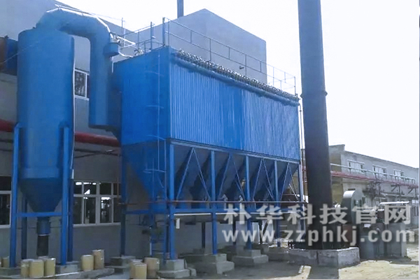

鍋爐除塵器作為高溫除塵設(shè)備的一種,適用工況條件復(fù)雜,鍋爐除塵器在加工的過(guò)程中,需要注意哪些問(wèn)題呢?鄭州除塵設(shè)備廠家樸華科技整理如下。
鍋爐除塵器的箱體必須采納隔熱保溫措施,設(shè)備的保溫通常情況下需要選用硅酸鋁板、巖棉等導(dǎo)熱系數(shù)低且絕熱功能好,吸水率比較低的材料,材料的導(dǎo)熱系數(shù)通常情況下不能超過(guò)0.23W/mK。
高溫脈沖布袋除塵器——鍋爐除塵器生產(chǎn)加工注意事項(xiàng)
在整個(gè)鍋爐除塵系統(tǒng)中,除塵管道和整套設(shè)備都要做保溫,它的目的是為了防止除塵系統(tǒng)內(nèi)部的煙氣冷凝、結(jié)露造成材料的腐蝕以及粉料結(jié)塊影響粉料輸送,另一方面,起到的隔熱和隔聲作用,能避免除塵系統(tǒng)對(duì)外界環(huán)境的影響和干擾。
一般情況下,鍋爐除塵器的運(yùn)行溫度必須高于結(jié)露點(diǎn)溫度25度以上,鍋爐除塵設(shè)備運(yùn)行比較安全,這主要是為了避免結(jié)露點(diǎn)的發(fā)生。當(dāng)運(yùn)行溫度低于露點(diǎn)時(shí)就會(huì)結(jié)出液態(tài)水,液態(tài)水與粉塵混合并聚集在濾袋表面就會(huì)形成糊袋。
在北方嚴(yán)寒的冬季,問(wèn)題就變得較大,漏風(fēng)率越高,對(duì)除塵器內(nèi)的局部溫度的影響越大,該泄露部位的濾袋因結(jié)露而糊袋的風(fēng)險(xiǎn)越來(lái)越高,所以對(duì)布袋除塵器的外壁增加保溫材料以解決這種問(wèn)題。
鍋爐除塵系統(tǒng)或除塵器的周圍區(qū)域有易燃易爆的危險(xiǎn)物品,就必須對(duì)鍋爐除塵器的設(shè)備和管道進(jìn)行保溫措施,當(dāng)除塵管道在高溫的環(huán)境中安裝的時(shí)候,如果需要對(duì)除塵室內(nèi)的溫度限制的時(shí)候,這是室內(nèi)要進(jìn)行保溫和隔熱的措施。鍋爐除塵器設(shè)備或者管道的噪聲比較大的時(shí)候,也需要用隔聲進(jìn)行包覆。
鍋爐除塵器保溫內(nèi)外層接縫應(yīng)彼此錯(cuò)開(kāi),層間和縫間不得有空穴,保溫密度應(yīng)保證在長(zhǎng)期運(yùn)行中不致坍塌的密度。水平夾角大于45度的斜面和臥式結(jié)構(gòu)部位,其保溫層應(yīng)設(shè)支撐件,支撐件應(yīng)設(shè)在法蘭等處的上方,其位置不影響螺栓的拆卸。
鍋爐布袋除塵器噴吹周期的長(zhǎng)短直接影響到除塵器的壓降。對(duì)采用定時(shí)控制的脈沖鍋爐布袋除塵器,噴吹間隔由脈沖控制儀設(shè)定,定時(shí)噴吹(開(kāi)環(huán)控制)。通過(guò)調(diào)整脈沖間隔,可使除塵器壓降基本保持在穩(wěn)定狀態(tài)下運(yùn)行。在不影響正常運(yùn)行的條件下,應(yīng)盡量延長(zhǎng)脈沖間隔,這樣可以減少壓縮空氣耗量,還可以減少脈沖閥膜片及濾袋的損壞,延長(zhǎng)使用壽命。延長(zhǎng)噴吹間隔,噴吹系統(tǒng)耗電量雖然少了,但由于除塵器壓降增加過(guò)多,會(huì)增加引風(fēng)機(jī)的耗電量。
