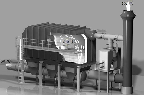

RTO作為一個(gè)高效的廢氣治理設(shè)備,主要依靠高溫將VOCs分解為CO2 和H2O,如果VOCs的濃度足夠高,可以提供足夠的熱量用以分解掉自身,則不需要額外的燃?xì)庋a(bǔ)充;但如果VOCs的濃度低于RTO的自持運(yùn)行濃度,則需要消耗天然氣來維持爐內(nèi)的溫度,VOCs的濃度越低則消耗的天然氣越多。
當(dāng)下許多有治理需求的企業(yè)排放的廢氣中VOCs濃度甚至不足1g/m3,此時(shí)要維持RTO的運(yùn)行則需消耗相當(dāng)量的天然氣,但每一家企業(yè)生產(chǎn)產(chǎn)品不同,生產(chǎn)時(shí)長不同,生產(chǎn)工況也不盡相同,并不能單純地以燃?xì)庀牧縼砼袛郣TO的節(jié)能性,而面對市場上眾多的RTO產(chǎn)品,如何科學(xué)地判定RTO產(chǎn)品的節(jié)能性則顯得尤為重要。
正常裝有足夠量保溫棉的爐體表面,人的皮膚是可以直接觸摸的,爐體的表面散熱也僅會帶走一小部分熱量。而經(jīng)由RTO處理后的廢氣則會帶走大量的熱,也是RTO熱量散失更主要的地方,最終排煙溫度越低則熱量損失越小,其影響因素有以下三點(diǎn):
① 蓄熱磚的質(zhì)量:蓄熱磚可以吸收VOCs和燃?xì)忉尫诺臒崃,并用于加熱VOCs,使用高比熱熔和高熱導(dǎo)率的蓄熱磚可以提高熱量的利用率,降低排煙溫度。
② RTO的結(jié)構(gòu):RTO主要分為兩床式、三床式和旋轉(zhuǎn)式,旋轉(zhuǎn)式RTO因其緊湊的結(jié)構(gòu)和更多的蓄熱室數(shù)量使得整體蓄熱磚對熱量的利用率更高,排煙溫度也更低。
③ 高溫閥泄漏率:高溫閥是直連爐膛和煙囪的安全閥門,由于工作在約850℃的高溫環(huán)境中,所以會有一定的泄漏率。高溫閥的泄漏會導(dǎo)致熱量的散失,泄漏率越低越好。 因而對于RTO的節(jié)能性,我們可以直接通過煙囪出口的排煙溫度來判斷。煙囪出口的排煙溫度一般不超過100℃,這個(gè)溫度可以直接判定RTO的蓄熱能力和高溫閥的密封能力,能快速判斷出一臺RTO節(jié)能性的好壞,是選擇RTO的重要依據(jù)。
