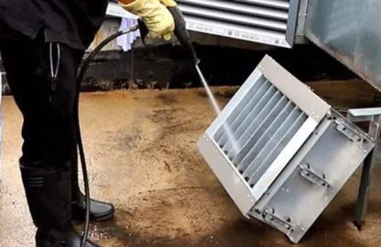

近期多地疫情反彈,大家都自覺的減少外出,許多餐館也受到了影響,在這個非常時期,其實很多商家可以把自己的油煙凈化器檢查一下,進行下清洗保養(yǎng)。
疫情防控下,餐館可以給自家的油煙凈化器洗個澡
在中國,無論是法律法規(guī)的限制,還是環(huán)保理念的增強,減少油煙排放早已成為公眾的共識。因此,許多正規(guī)的餐廳、酒店、食堂和食品加工廠都安裝了廚房油煙凈化器。
目前,靜電油煙凈化器已在市場上得到廣泛應用。因此,靜電油煙凈化器清洗的重要性就凸顯出來了。
許多老板認為,只要安裝了油煙凈化器,就沒必要擔心了,事實上,即使安裝了廚房油煙凈化器,也需要定期清潔和保養(yǎng)的。油煙凈化器經(jīng)常長時間工作,許多老板因為嫌它清洗麻煩或想節(jié)省時間和金錢,就不管不顧,其實油煙凈化器使用久了其內(nèi)部已被油垢覆蓋了,如果不清洗廚房油煙凈化器,會有五大隱患。
靜電油煙凈化器未清洗存在五大隱患:
1.容易著火
我們經(jīng)常在餐館的廚房里看到失火,火災的主要原因之一是吸油煙機、吸油煙機凈化器等設備積累的油污污染太嚴重,當暴露在火花、電流或過高溫度下時,會產(chǎn)生火災并引發(fā)火災。因此,定期清潔靜電油煙凈化器可以減少油污染的積累,減少火災的可能性。
2.凈化效果降低
靜電油煙凈化器的主要凈化原理是電場吸附帶電的油煙排氣顆粒,盡管積聚的油滴將流到下方的集油盤中,但大量顆粒仍將吸附在電場上,肉眼可以看到電場上將覆蓋一層黑色灰燼。這些灰層將覆蓋電場的表面積,從而削弱電場的吸附能力,這是油煙凈化器數(shù)月未清洗后凈化率降低的直接原因。
3.消耗更多的電量
靜電油煙凈化器采用靜電吸附原理進行凈化,因此,分配給它的每個粒子都需要電,如果長時間不清洗,粒子電流每天都會疊加,造成電能浪費。
4.難以清潔
污垢堆積的時間越長,洗衣服就越難,靜電油煙凈化器電場上的污漬也是如此,如果長時間不清洗,不僅會增加清洗難度,還會造成能源消耗。因此,一般油煙凈化器廠家都會建議清潔周期為兩個月左右,如果是油煙較大的餐館則是建議一個月左右。靜電油煙凈化器配有過濾裝置,以減少雜物和大顆粒進入電場。因此,清潔環(huán)保的靜電油煙凈化器的過濾裝置每月都能清洗一次。
5.設備容易損壞
由于油煙廢氣中含有較多的污染物,醋酸、酒精、水蒸氣和油會進入油煙凈化器,長期積累必然會對設備的部分部件造成腐蝕和損壞。因此,定期清潔油煙凈化器也可以維護和延長設備的使用壽命,所以既然現(xiàn)在疫情影響了大家的日常出現(xiàn),那么商家朋友們何不趁著這個時間給自己的油煙凈化器清洗保養(yǎng)一次呢。
