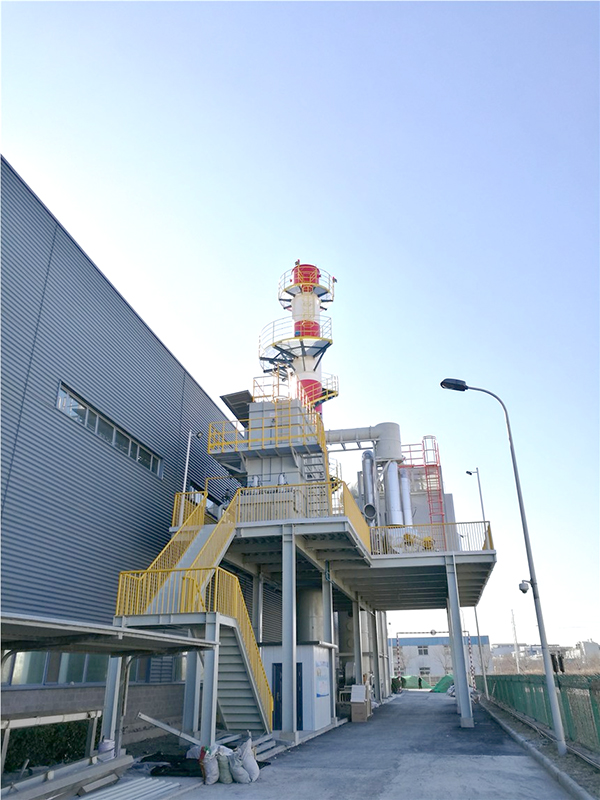

有機廢氣處理RTO設備安裝在客戶廠區(qū)有機廢氣處理RTO設備安裝在客戶廠區(qū)
