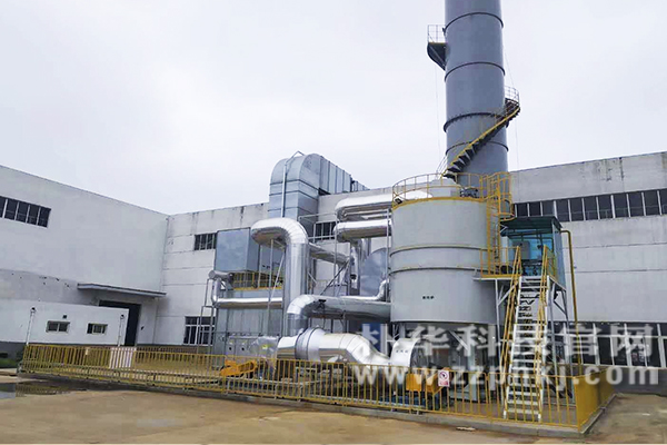

案例:旋轉(zhuǎn)式RTO設(shè)備安裝在客戶廠區(qū)案例:旋轉(zhuǎn)式RTO設(shè)備安裝在客戶廠區(qū)
RTO設(shè)備在石化行業(yè)應(yīng)用已經(jīng)十分廣泛,常作為廢氣處理的末端設(shè)備。在利用旋轉(zhuǎn)式RTO進(jìn)行廢氣處理時(shí),需要對(duì)某些成分進(jìn)行去除,采用吸附或過(guò)濾法,將旋轉(zhuǎn)式RTO不能處理的廢氣如二氧化氮、二氧化硫、硫化氫、氨氣等有毒有害氣體吸收以及采用玻璃纖維過(guò)濾的方法將對(duì)旋轉(zhuǎn)式RTO有害的油霧、酸霧過(guò)濾去除,繼而進(jìn)入旋轉(zhuǎn)式RTO設(shè)備氧化,轉(zhuǎn)化為無(wú)毒的二氧化碳和水。此種組合方式在石化行業(yè)已有應(yīng)用,技術(shù)也較為穩(wěn)定。
