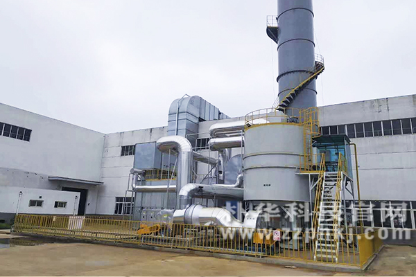

案例:高效有機(jī)廢氣處理旋轉(zhuǎn)式RTO設(shè)備安裝在客戶廠區(qū)案例:高效有機(jī)廢氣處理旋轉(zhuǎn)式RTO設(shè)備安裝在客戶廠區(qū)

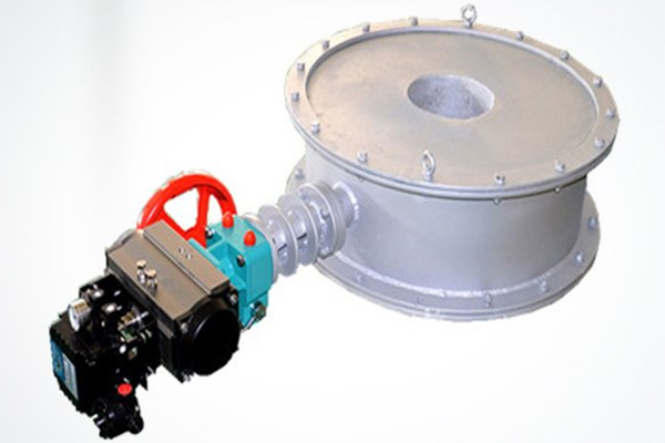

RTO廢氣處理專用閥 高溫型氣動法蘭式蝶閥RTO廢氣處理專用閥 高溫型氣動法蘭式蝶閥

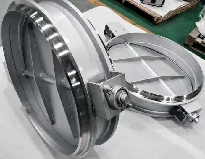

RTO廢氣處理專用閥 高溫型電動閥RTO廢氣處理專用閥 高溫型電動閥
