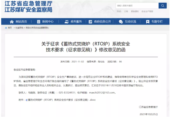

近日,江蘇省應(yīng)急管理廳發(fā)布《蓄熱式焚燒爐(RTO爐)系統(tǒng)安全技術(shù)要求(征求意見(jiàn)稿)》,因本技術(shù)要求主要凸顯RTO系統(tǒng)安全,有一些要求可能并沒(méi)有完全在HJ1093-2020《蓄熱燃燒法工業(yè)有機(jī)廢氣治理工程技術(shù)規(guī)范》中重點(diǎn)體現(xiàn),這6個(gè)點(diǎn)樸華科技提煉出來(lái),僅供參考,如下:
