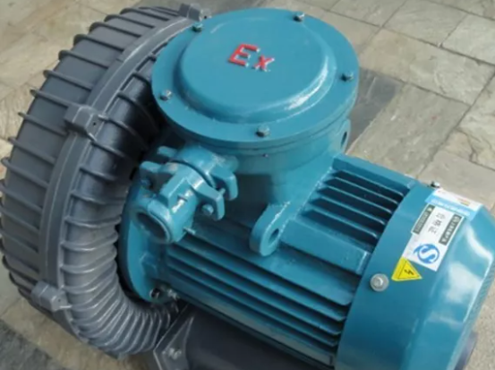

風(fēng)機(jī)選型時(shí)應(yīng)結(jié)合VOCs 處理系統(tǒng)的輸送介質(zhì)特點(diǎn)。常用的特殊類型包括防爆風(fēng)機(jī)、防腐風(fēng)機(jī)和耐高溫風(fēng)機(jī)等,分別適用于輸送有爆炸危險(xiǎn)性、有腐蝕性或潮濕氣體以及高溫的VOCs 廢氣。
一般地,按照通用的風(fēng)機(jī)命名方式,風(fēng)機(jī)常用用途代碼含義:防腐型風(fēng)機(jī)銘牌標(biāo)識(shí)為F(如F4-79),防爆型風(fēng)機(jī)銘牌標(biāo)識(shí)為B(如B4-79)。

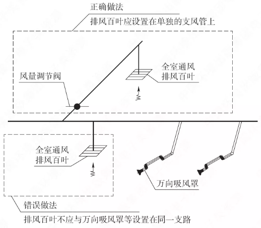

實(shí)際工程中,風(fēng)機(jī)銘牌標(biāo)識(shí)的風(fēng)量不一定是實(shí)際運(yùn)行的風(fēng)量,風(fēng)量或監(jiān)測風(fēng)量應(yīng)該以計(jì)算風(fēng)量為準(zhǔn)。監(jiān)測風(fēng)量取用時(shí)應(yīng)該判斷監(jiān)測的可信度,包括監(jiān)測口位置、工況或標(biāo)況的轉(zhuǎn)換等。系統(tǒng)風(fēng)量的確定需根據(jù)各個(gè)排風(fēng)罩的形式、與VOCs 散發(fā)源的距離等確定每個(gè)排風(fēng)點(diǎn)的風(fēng)量,再由每個(gè)排風(fēng)點(diǎn)的風(fēng)量疊加,得到系統(tǒng)總風(fēng)量。廢氣收集的管路系統(tǒng)宜設(shè)置用于調(diào)節(jié)風(fēng)量平衡的調(diào)試閥門,局部排風(fēng)的支管路與全室排風(fēng)的百葉風(fēng)口不宜在同一管路進(jìn)行匯集,如下圖,
可避免萬向吸風(fēng)罩等阻力較大的局部排風(fēng)點(diǎn)位出現(xiàn)排風(fēng)風(fēng)量不足現(xiàn)象。
