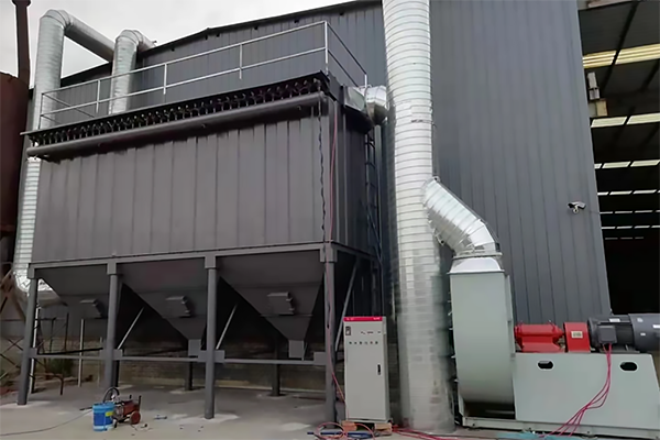

布袋除塵設(shè)備是一種常見的空氣凈化設(shè)備,廣泛應(yīng)用于工業(yè)生產(chǎn)中。正確的安裝和調(diào)試是保證其正常運(yùn)行和高效除塵的關(guān)鍵,下面是布袋除塵設(shè)備的安裝和調(diào)試步驟:
1、安裝前準(zhǔn)備:
(1)確定除塵設(shè)備的安裝位置,考慮到設(shè)備的穩(wěn)定性和操作維護(hù)的便利性。
(2)確定設(shè)備的進(jìn)出口方向,以便連接管道。
(3)確保安裝現(xiàn)場的電力供應(yīng)和地面平整穩(wěn)固。
2、安裝除塵設(shè)備:
(1)根據(jù)設(shè)備的尺寸和重量,使用起重設(shè)備將其放置在安裝位置上。
(2)使用螺栓將設(shè)備固定在地面上,確保設(shè)備的穩(wěn)定性。
(3)連接進(jìn)出口管道,確保密封性。
3、安裝濾袋:
(1)根據(jù)設(shè)備規(guī)格和要求,選擇合適的濾袋。
(2)將濾袋安裝在濾袋架上,確保每個濾袋的安裝位置正確。
(3)檢查濾袋的連接是否牢固,避免漏風(fēng)或松動。
布袋除塵設(shè)備
布袋除塵設(shè)備
4、安裝電氣控制系統(tǒng):
(1)安裝電氣控制柜和配電箱,確保其與設(shè)備的連接正確并可靠。
(2)根據(jù)設(shè)備的要求,進(jìn)行電氣線路的連接和接地。
5、調(diào)試設(shè)備:
(1)啟動設(shè)備,檢查電氣系統(tǒng)的正常運(yùn)行。
(2)檢查設(shè)備的各個部分是否工作正常,如風(fēng)機(jī)、清灰系統(tǒng)等。
(3)調(diào)整風(fēng)量和壓力,確保設(shè)備的除塵效果符合要求。
(4)檢查濾袋的密封性和連接是否良好,避免漏風(fēng)或堵塞。
6、運(yùn)行試驗(yàn):
(1)在設(shè)備調(diào)試完成后,進(jìn)行運(yùn)行試驗(yàn)。
(2)觀察設(shè)備的運(yùn)行情況,檢查是否有異常噪音、振動或泄漏等現(xiàn)象。
(3)檢查排放口的粉塵濃度是否符合環(huán)保要求。
7、完成安裝和調(diào)試:
(1)完成設(shè)備的安裝和調(diào)試后,進(jìn)行記錄和整理相關(guān)文件。
(2)培訓(xùn)操作人員,確保其了解設(shè)備的使用方法和維護(hù)保養(yǎng)要點(diǎn)。
以上是布袋除塵設(shè)備的安裝和調(diào)試步驟,正確的安裝和調(diào)試可以確保設(shè)備的正常運(yùn)行和高效除塵效果。在安裝和調(diào)試過程中,需要嚴(yán)格按照設(shè)備的操作手冊和相關(guān)要求進(jìn)行操作,并保證安全和環(huán)保要求的達(dá)標(biāo)。
