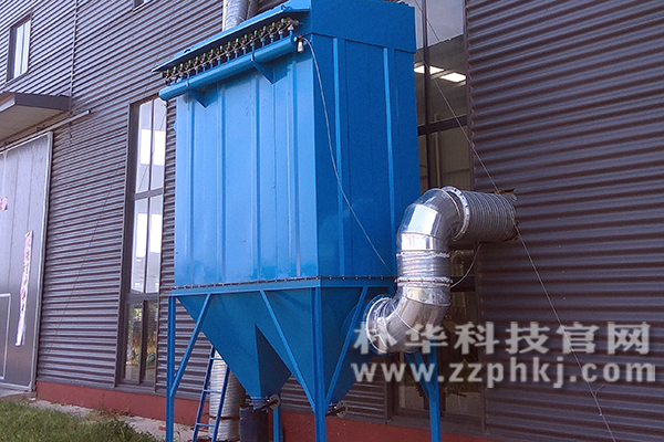

案例:小型高效單機(jī)脈沖布袋除塵器設(shè)備安裝在客戶廠房外
1、就地布置除塵器。一般把除塵器放在產(chǎn)生設(shè)備附近,就地安裝,基本上是不用除塵管道的。這種除塵器布置方式比較簡單,維護(hù)起來也很方便,在使用的時(shí)候也好操作。只是除塵器本身容易占據(jù)生產(chǎn)空間,給原有的生產(chǎn)秩序帶來不便。因此,除非是小型的除塵器設(shè)備或者移動(dòng)式除塵設(shè)備,設(shè)備體積較大時(shí)不適合采用這種方式。

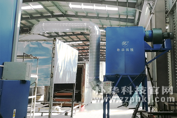

2、分散布置除塵器。如果生產(chǎn)車間的出塵點(diǎn)很多或者比較分散,不可能每個(gè)除塵點(diǎn)都配置一臺(tái)除塵設(shè)備,這時(shí)候就要對(duì)除塵器進(jìn)行相應(yīng)的組合,把分散的出塵點(diǎn)進(jìn)行規(guī)劃,在多個(gè)出塵點(diǎn)放置吸塵罩,采用管道連接到同一臺(tái)除塵器上。這樣的好處是,一臺(tái)除塵器可以為多個(gè)出塵點(diǎn)進(jìn)行除塵,并且除塵設(shè)備可以放置在車間外面,節(jié)省生產(chǎn)空間。目前大部分生產(chǎn)車間除塵均采用該種除塵器布置方式。
脈沖濾筒除塵器設(shè)備
案例:高效脈沖濾筒除塵器設(shè)備安裝在客戶廠房內(nèi)
