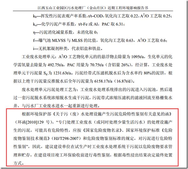

1、普通園區(qū)工業(yè)污水廠,基本是在結(jié)論中明確要去鑒定,即生產(chǎn)之后去鑒定,根據(jù)鑒定結(jié)果判斷。常見于輕工,機(jī)電園區(qū)。
污泥暫存危險(xiǎn)環(huán)境分析

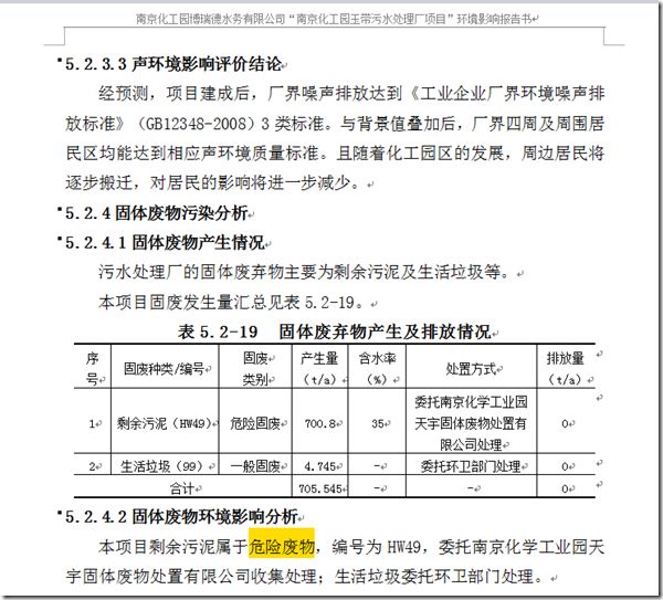

2、化工園區(qū)污水廠污泥,近兩年在審批上基本是按照危廢來定性的
危險(xiǎn)廢物

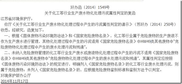

3、化工廢水處理產(chǎn)生的物化污泥和生化污泥
①物化污泥基本是按照危廢來定性
污泥屬性判定
某化工有限公司廠內(nèi)廢水主要有單硝基甲苯和鄰對(duì)甲苯胺生產(chǎn)過程產(chǎn)生廢水、設(shè)備及地面沖洗水、廢酸濃縮裝置真空泵排水、廢氣處理水、初期雨水和生活廢水等,單硝基甲苯生產(chǎn)過程產(chǎn)生廢水經(jīng)酸析預(yù)處理+Fenton處理后與其他廢水混合進(jìn)行生化處理。該公司委托鑒定的固體廢物為單硝基甲苯生產(chǎn)過程產(chǎn)生廢水物化污泥與混合廢水生化污泥一并壓濾產(chǎn)生的污泥(以下簡(jiǎn)稱委托鑒定的污泥)。我中心對(duì)委托鑒定的污泥危險(xiǎn)特性進(jìn)行了鑒定,形成如下意見:
根據(jù)《江蘇淮河化工有限公司廢水處理污泥危險(xiǎn)廢物鑒別報(bào)告》專家評(píng)審意見,該公司單硝基甲苯生產(chǎn)過程中產(chǎn)生的廢水,屬于《國(guó)家危險(xiǎn)廢物名錄》(HW06“有機(jī)溶劑廢物”261-001-06“苯胺生產(chǎn)過程中產(chǎn)生的廢液。按照《關(guān)于化工等行業(yè)生產(chǎn)廢水物化處理污泥屬性判定的復(fù)函》(環(huán)辦函〔號(hào))要求,化工等行業(yè)屬于危險(xiǎn)廢物的生產(chǎn)廢液不作為生產(chǎn)廢水進(jìn)行管理,其物化處理過程中產(chǎn)生的污泥適用《國(guó)家危險(xiǎn)廢物名錄》中類其他廢物中“危險(xiǎn)廢物物化處理過程中產(chǎn)生的廢水處理污泥和殘?jiān)薄R虼,該公司單硝基甲苯生產(chǎn)過程產(chǎn)生的廢水物化污泥屬于危險(xiǎn)廢物(802-006-49)
根據(jù)《危險(xiǎn)廢物鑒別標(biāo)準(zhǔn)GB5085.7-2007),具有毒性的危險(xiǎn)廢物與其他固體廢物混合,混合后的廢物屬于危險(xiǎn)廢物。因此,我中心判定該公司委托鑒定的污泥(單硝基甲苯生產(chǎn)過程產(chǎn)生廢水物化污泥和混合廢水生化污泥的混合物)屬于危險(xiǎn)廢物(802-006-49)。該公司須嚴(yán)格按照危險(xiǎn)廢物管理要求開展委托鑒定的污泥處置工作。
按照這個(gè)規(guī)則,只要涉及到危廢處置,并且發(fā)生了混合的情況,相關(guān)物質(zhì)都屬于危廢。
