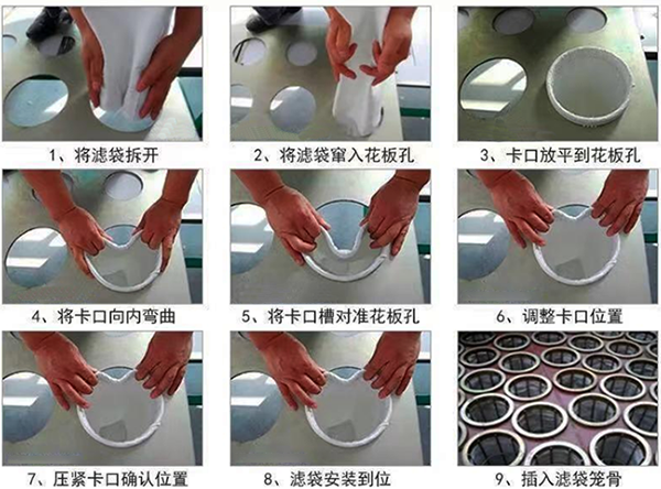

布袋除塵器花板
1、打開袋式除塵器上面的檢修門,直接查看布袋的上口和周邊的情況,完好的除塵布袋和破損的布袋出口處肯定不一樣!運行中手動逐一關(guān)閉各氣室同時觀察排放口,確定漏灰的除塵室后,拆下除塵布袋檢查。
