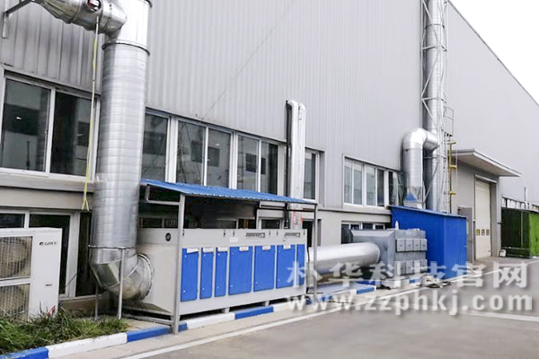

噴漆廢氣處理組合工藝:UV光解+活性炭吸附

吸附脫附催化燃燒設(shè)備
噴漆廢氣處理設(shè)備:吸附脫附催化燃燒設(shè)備
將預(yù)處理后的有機(jī)廢氣通過(guò)吸附床,有機(jī)物被吸附,廢氣得到凈化后排入大氣。吸附劑吸附飽和后,利用熱空氣將吸附在吸附劑內(nèi)的有機(jī)物質(zhì)吹脫出來(lái),通過(guò)控制脫附過(guò)程流量可將有機(jī)廢氣濃度濃縮。脫附濃縮后的有機(jī)廢氣再利用熱氧化技術(shù)分解生成CO2和H2O并釋放出大量熱量,該熱量通過(guò)熱交換器或蓄熱體可用于吸附劑脫附再生和加熱濃縮后的高濃度有機(jī)廢氣。

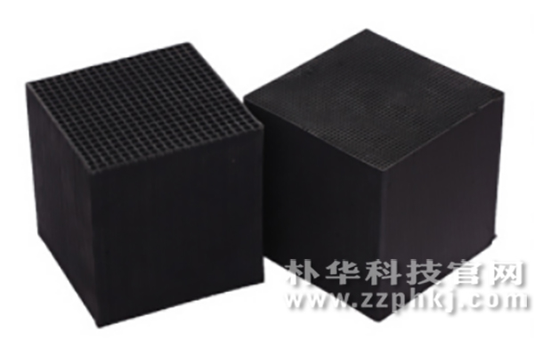

(1)蜂窩活性炭
蜂窩式活性炭是活性炭的一種,外形蜂窩狀。是指把粉末狀活性炭、水溶性粘合劑、潤(rùn)滑劑和水等經(jīng)過(guò)配料、捏合后擠出成型,再經(jīng)過(guò)干燥、碳化活化后制成的蜂窩狀吸附劑。蜂窩式活性炭同樣具有強(qiáng)度高、比表面積較大、吸附容量高、吸附速度快、孔隙結(jié)構(gòu)發(fā)達(dá)等特點(diǎn)。當(dāng)在噴漆廢氣處理過(guò)程中若采用蜂窩式活性炭作為吸附劑時(shí),氣體流速不應(yīng)大于1.20 m/s。
有機(jī)廢氣處理吸附材質(zhì):蜂窩活性炭

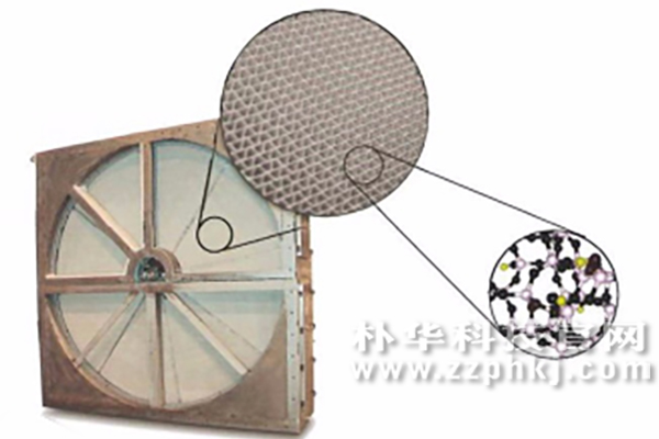

(2)沸石分子篩
沸石分子篩具有吸附性、離子交換性等特性,在噴漆廢氣處理中常被用作吸附材質(zhì)。轉(zhuǎn)輪濃縮機(jī)的濃縮轉(zhuǎn)輪就是以沸石分子篩作為吸附劑。分子篩轉(zhuǎn)輪分為三個(gè)區(qū)域,即吸附區(qū)、再生區(qū)和冷卻區(qū)。
有機(jī)廢氣處理吸附材質(zhì):沸石分子篩
廢氣通過(guò)吸附處理區(qū)凈化VOCs后達(dá)標(biāo)排放,吸附了VOCs的再生區(qū)逆向通以少量熱空氣,將有機(jī)物吹脫出來(lái)?筛鶕(jù)具體需要濃縮5~25倍,濃縮后的有機(jī)廢氣可采用熱氧化技術(shù)分解化成無(wú)害的CO2和H2O。沸石轉(zhuǎn)輪更適合大風(fēng)量、連續(xù)作業(yè)的噴漆廢氣凈化。
