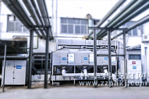

廢氣凈化設備RCO催化燃燒安裝
廢氣凈化設備RCO催化燃燒安裝在鄭州客戶廠區(qū)
