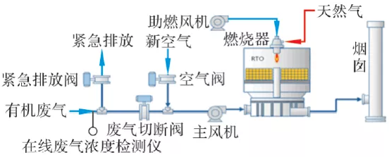

2、廢氣管道上在線廢氣濃度檢測(cè)儀與廢氣切斷閥的距離
目前,RTO 裝置在線廢氣濃度檢測(cè)儀一般都設(shè)置2 個(gè),如下:
有機(jī)廢氣VOCs處理RTO裝置運(yùn)行安全優(yōu)化7條建議
并且在在線廢氣濃度檢測(cè)儀后一定距離處設(shè)置廢氣切斷閥。當(dāng)高濃度氣體經(jīng)過在線廢氣濃度檢測(cè)儀后,廢氣切斷閥應(yīng)在高濃度氣體到達(dá)前完全關(guān)閉。即在線廢氣濃度檢測(cè)儀到切斷閥的距離應(yīng)大于在線廢氣濃度檢測(cè)響應(yīng)時(shí)間和廢氣切斷閥關(guān)閉時(shí)間總和內(nèi)氣體流經(jīng)的管道長(zhǎng)度。
3、新風(fēng)稀釋及風(fēng)機(jī)控制
為降低爆炸風(fēng)險(xiǎn),RTO 裝置應(yīng)增加相應(yīng)的邏輯控制,即當(dāng)檢測(cè)到高濃度氣體時(shí),RTO 裝置觸發(fā)聯(lián)鎖停車,即廢氣緊急排放閥打開,廢氣切斷閥關(guān)閉,新鮮空氣閥門打開,主風(fēng)機(jī)降低風(fēng)量運(yùn)行,確保爐內(nèi)一直進(jìn)入較低濃度的氣體。
