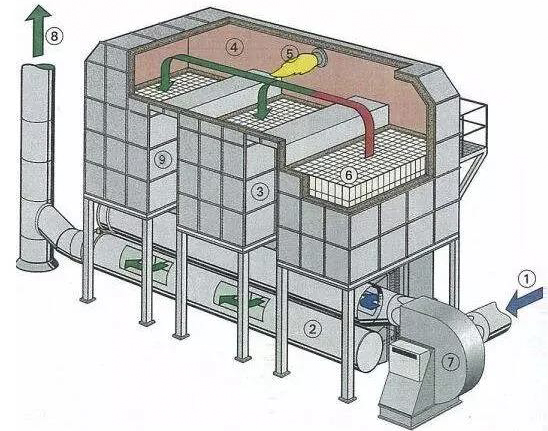

有機(jī)廢氣VOCs處理設(shè)備蓄熱式RTO設(shè)備的核心組成部分
1.蓄熱體
蓄熱體是RTO系統(tǒng)的熱量載體,它直接影響RTO的熱利用率,其主要技術(shù)指標(biāo)如下:
(1)蓄熱能力:?jiǎn)挝惑w積的蓄熱體所能存儲(chǔ)的熱量越大,蓄熱室的體積越小;
(2)換熱速度:材料的導(dǎo)熱系數(shù)可以反映熱量傳遞的快慢,導(dǎo)熱系數(shù)越大熱量傳遞越迅速;
(3)熱震穩(wěn)定性:蓄熱體在高低溫之間連續(xù)多次地切換,在巨大溫差和短時(shí)間變化的情況下,易發(fā)生變形以至于碎裂,堵塞氣流通道,影響蓄熱效果;
(4)抗腐蝕能力:蓄熱材料接觸的氣體介質(zhì)多為具有強(qiáng)腐蝕性,抗腐蝕能力將影響RTO的使用壽命。
2.切換閥
切換閥是RTO焚燒爐進(jìn)行循環(huán)熱交換的關(guān)鍵部件,必須在規(guī)定的時(shí)間準(zhǔn)確地進(jìn)行切換,其穩(wěn)定性和可靠性至關(guān)重要。因?yàn)閺U氣中含有大量粉塵顆粒,切換閥的頻繁動(dòng)作會(huì)造成磨損,積攢到一定程度會(huì)出現(xiàn)閥門密封不嚴(yán)、動(dòng)作速度慢等問題,會(huì)很大程度地影響使用性能。
3.燒嘴
燒嘴的主要目的是不讓氣體與燃料混合地過快,這樣會(huì)形成局部高溫;但也不能混合過慢導(dǎo)致燃料出現(xiàn)二次燃燒甚至燃燒不充分。為了確保燃料在低氧環(huán)境下燃燒,需要考慮到燃料與氣體間的擴(kuò)散、與爐內(nèi)廢氣的混合以及射流的角度及深度,這些參數(shù)應(yīng)在設(shè)計(jì)之初根據(jù)實(shí)際的工藝需求準(zhǔn)確計(jì)算,否則會(huì)直接影響RTO的焚燒效果。
