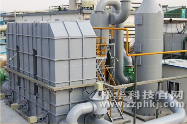

高效有機(jī)廢氣處理設(shè)備安裝在客戶產(chǎn)區(qū) 高效有機(jī)廢氣處理設(shè)備安裝在客戶產(chǎn)區(qū)

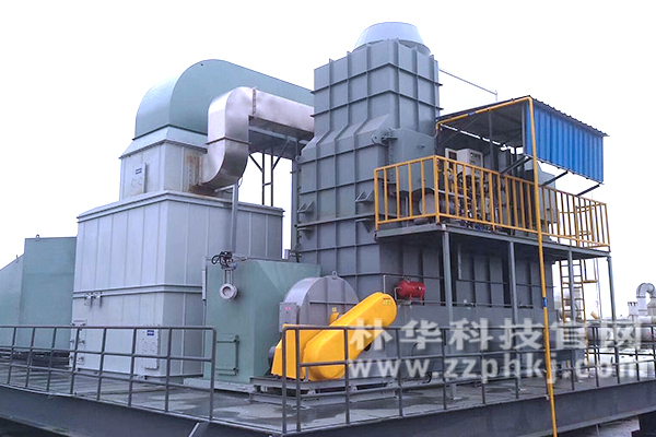

高效有機(jī)廢氣處理設(shè)備安裝在客戶產(chǎn)區(qū)高效有機(jī)廢氣處理設(shè)備安裝在客戶產(chǎn)區(qū)
