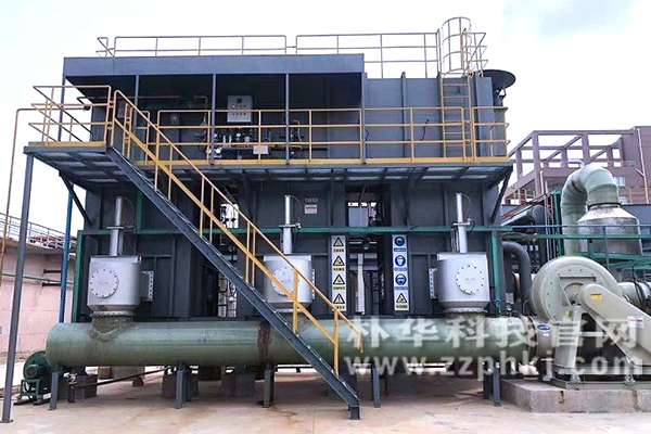

高效有機廢氣處理RTO設(shè)備安裝在客戶廠區(qū)高效有機廢氣處理RTO設(shè)備安裝在客戶廠區(qū)

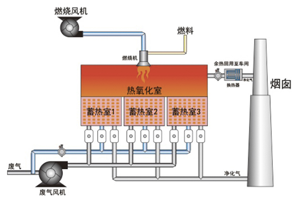

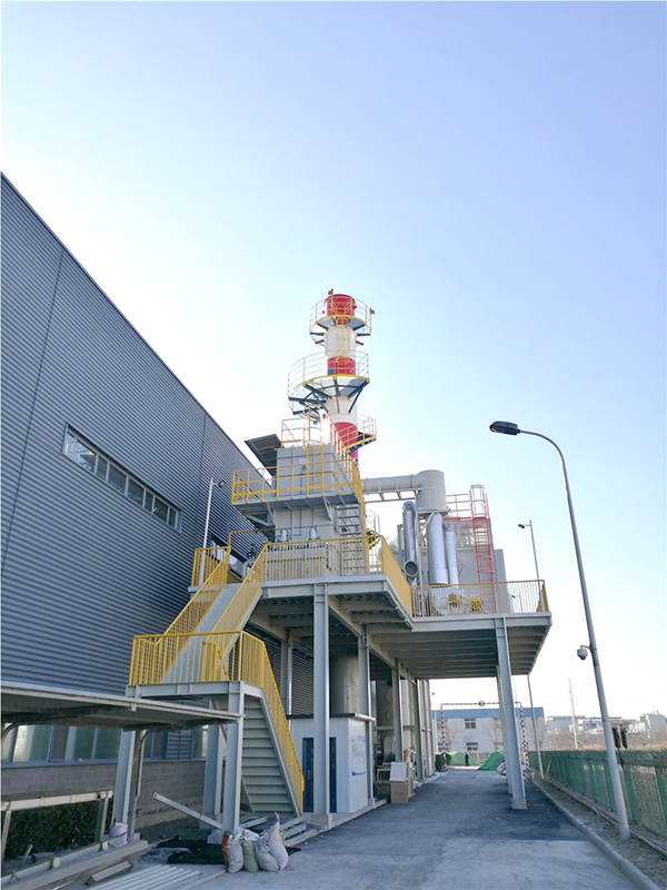

RTO設(shè)備工藝流程RTO設(shè)備工藝流程
