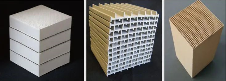

RTO設(shè)備使用蓄熱體的注意點(diǎn):
1、在陶瓷蜂窩體材料的選用上,不應(yīng)一味追求含鋁量。含鋁量越高,耐火度越高,但抗熱震性卻越差。在同一蓄熱室內(nèi)采用二種材料,由爐內(nèi)方向至爐外方向依次采用剛玉、莫來石、堇青石質(zhì)(或相近材質(zhì)),達(dá)到抗熱震性和耐火度的優(yōu)化;
2、在實(shí)際生產(chǎn)中,應(yīng)嚴(yán)格控制空燃比,減小鋼坯的氧化燒損,控制氧化亞鐵的生成量,進(jìn)而阻止氧化亞鐵被吸入蓄熱燒嘴內(nèi),造成蜂窩體的損壞;
3、天然氣的不完全燃燒,將在蓄熱體內(nèi)進(jìn)行二次燃燒,造成蜂窩體損壞。設(shè)計(jì)燒嘴時(shí),應(yīng)充分考慮兩噴口的角度、距離及兩股射流的動(dòng)量比。同時(shí)控制空燃比,保證天然氣完全燃燒。這樣在蜂窩體內(nèi),就不存在二次燃燒的問題;
4、陶瓷蜂窩體孔距及壁厚的選擇要合適。孔眼采用兩種形式,靠近爐膛部位第一層采用大孔厚壁結(jié)構(gòu),其余采用小孔薄壁結(jié)構(gòu)。不能為了追求比表面積大,選用過于細(xì)小的孔眼結(jié)構(gòu),影響強(qiáng)度并且容易堵塞。每層蜂窩體之間留有部分間隙(弧面連接),使氣流通暢,避免灰塵堵塞。根據(jù)孔距與壁厚的大小選擇合適的換向時(shí)間。
