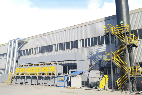

案例:高效有機(jī)廢氣處理催化燃燒設(shè)備安裝在客戶廠區(qū)案例:高效有機(jī)廢氣處理催化燃燒設(shè)備安裝在客戶廠區(qū)
