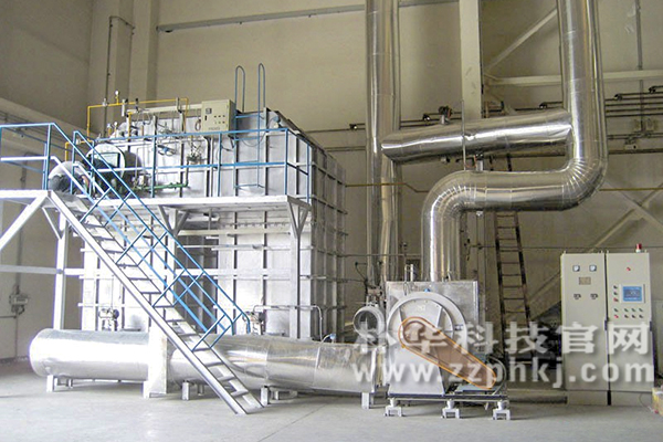

案例:高效廢氣凈化設(shè)備RTO安裝在客戶廠區(qū)案例:高效廢氣凈化設(shè)備RTO安裝在客戶廠區(qū)
