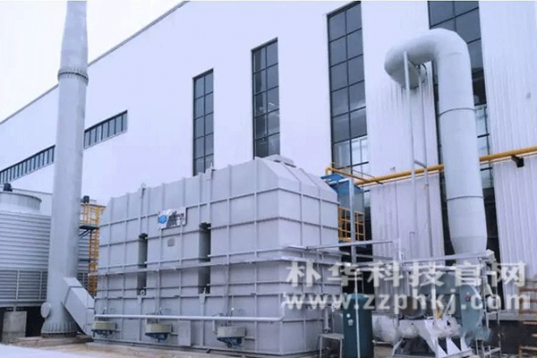

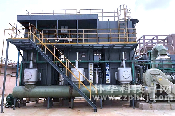

案例:RTO設(shè)備安裝在客戶廠區(qū)案例:RTO設(shè)備安裝在客戶廠區(qū)
