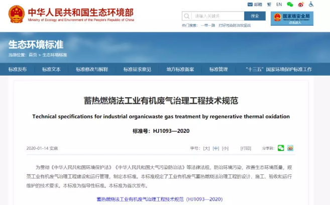

2020年初,生態(tài)環(huán)境部網(wǎng)站發(fā)布《蓄熱燃燒法工業(yè)有機(jī)廢氣治理工程技術(shù)規(guī)范(HJ1093 2020)》,是VOCs有機(jī)廢氣治理行業(yè)重磅技術(shù)規(guī)范!該規(guī)范值得細(xì)讀,前段時間,樸華科技分享了RTO設(shè)備方案設(shè)計(jì)前應(yīng)收集這8項(xiàng)VOCs廢氣工況資料,今天樸華科技再分享RTO焚燒設(shè)備工藝設(shè)計(jì)的5點(diǎn)要求。
生態(tài)環(huán)境部網(wǎng)站發(fā)布《蓄熱燃燒法工業(yè)有機(jī)廢氣治理工程技術(shù)規(guī)范(HJ1093—2020)》
