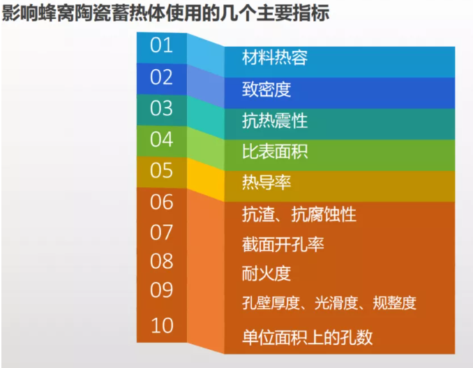

RTO設(shè)備中選用陶瓷來作為蓄熱體,看重的是它具有較高的比熱容,能夠蓄積大量的熱能從而進(jìn)行換熱。不同種類的蓄熱陶瓷具有不同的功能,沒有,只有較適合的,分別利用不同的功能屬性,或者幾者結(jié)合使用,才能發(fā)揮出最大的功效。
RTO設(shè)備中的蓄熱陶瓷選型時考慮的5大因素
蓄熱陶瓷作為RTO設(shè)備五大核心組成部分之一,足以彰顯出它的重要性,但由于市場中蓄熱陶瓷的組分及性能參差不齊,有機(jī)廢氣處理設(shè)備廠家樸華科技抱著為客戶提供可靠的RTO系統(tǒng)的原則在對蓄熱陶瓷進(jìn)行選型時會優(yōu)先考慮具有以下性能的產(chǎn)品:
(1)耐高溫性:由于RTO設(shè)備的操作溫度一般為760~850℃,所以在選擇時需考慮材質(zhì)耐高溫在1200℃左右。
(2)高抗熱震性:因?yàn)樾顭狍w是周期性冷卻、加熱的過程,所以必須能抵抗經(jīng)常冷熱交替的變化。
(3)高熱容及高熱導(dǎo)性:RTO要求蓄熱體必須能蓄積大量的熱量用來換熱,同時降低在熱傳導(dǎo)的過程中熱量損耗。
(4)高機(jī)械強(qiáng)度:蓄熱體在RTO內(nèi)的填充是大量的,所以要求蓄熱陶瓷不能受壓而破裂,增加床層的阻力。
(5)高抗堵塞性:進(jìn)入RTO的廢氣中含有的顆粒物及燃燒后產(chǎn)生的鹽類極易堵塞蓄熱陶瓷,頻繁地清理和沖洗會增加RTO的停車率,增加運(yùn)行成本,所以抗堵塞性能也是選擇蓄熱陶瓷的一個關(guān)鍵條件。
