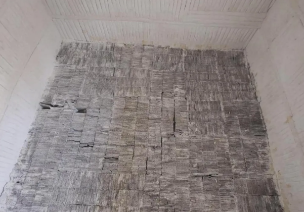

不同行業(yè)的有機(jī)廢氣組分不同,不同的客戶工況條件也各不相同,蓄熱陶瓷在RTO設(shè)備中因?yàn)椴煌慕M分及工況會出現(xiàn)不同的堵塞問題。這就要求有機(jī)廢氣處理廠家要根據(jù)不同的工況提出不同的解決方案。接下來樸華科技給大家介紹一下RTO設(shè)備蓄熱陶瓷堵塞問題如何解決。
RTO設(shè)備蓄熱陶瓷
(1)當(dāng)廢氣中含有xx胺時(shí),在燃燒過程中會產(chǎn)生NH4+與酸根離子反應(yīng)會生成氯化銨、硫酸銨等銨鹽,成白色晶體狀,附著在蓄熱陶瓷冷端,極易堵塞陶瓷,造成床層阻力增大。因?yàn)殇@鹽的分解溫度多為375℃-550℃,可在RTO設(shè)備的控制系統(tǒng)中設(shè)置反燒程序,用來將附著在蓄熱陶瓷上的銨鹽分解。
(2)易聚合類物質(zhì),如苯乙烯,發(fā)生聚合反應(yīng)形成聚合產(chǎn)物UHMWPS(聚苯乙烯),隨著聚合物的產(chǎn)生,最直接的影響就是堵塞蓄熱陶瓷。根據(jù)聚合物質(zhì)的特點(diǎn),并結(jié)合YIHEAC工藝部門的研究,提出的處理方向如下:
①涂覆阻聚涂層,防止RTO內(nèi)壁發(fā)生聚合;
②特殊格柵結(jié)構(gòu)設(shè)計(jì),防止堵塞;
③工藝設(shè)置反燒程序。
(3)當(dāng)廢氣中有含硅有機(jī)物時(shí),經(jīng)過燃燒后會產(chǎn)生SiO2,由于蓄熱陶瓷的組分多為硅酸鋁鹽即Al2O3·SiO2與燃燒生成的SiO2結(jié)晶具有相近性,會以類似化學(xué)鍵的方式附著在蓄熱陶瓷上,宏觀上的表現(xiàn)則為SiO2成結(jié)晶狀生長在蓄熱陶瓷。
在工藝設(shè)計(jì)上要求減少含硅有機(jī)物直接進(jìn)入RTO設(shè)備腔室內(nèi),同時(shí)會在RTO內(nèi)設(shè)計(jì)特殊格柵結(jié)構(gòu),便于對蓄熱陶瓷進(jìn)行沖洗及更換,也會提供詳細(xì)的蓄熱陶瓷沖洗說明,降低因沖洗不當(dāng)對陶瓷的損傷,以增加蓄熱陶瓷使用壽命,降低更換率。
